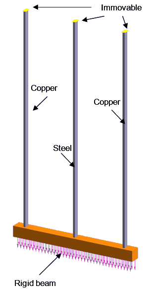

测试编号 VTL01 求出承受载荷和均匀升温的带刚性梁、钢杆和铜杆的支座结构中的应力。

施加在刚性梁上的总载荷为 4000 lbf,温度变化为 10 华氏度。杆的横截面面积为 0.1 平方英寸,长度为 20 英寸。
结构构件由实体模拟。支撑杆的尺寸为 20 x 0.5 x 0.2 英寸,刚性梁为 12 x 1 x 1 英寸。这些杆的间距相等,间距为 5 英寸。刚性梁被模拟为绝对刚体。

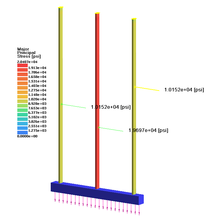

| 应力 | 参考解 | SimSolid | % 差异 |
| 钢 [psi] | 19695.0 | 19700.0 | 0.03% |
| 铜 [psi] | 10152 | 10151 | -0.01% |
图 1. 刚性梁
图 2. 最大主应力在结构中的分布
